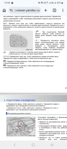

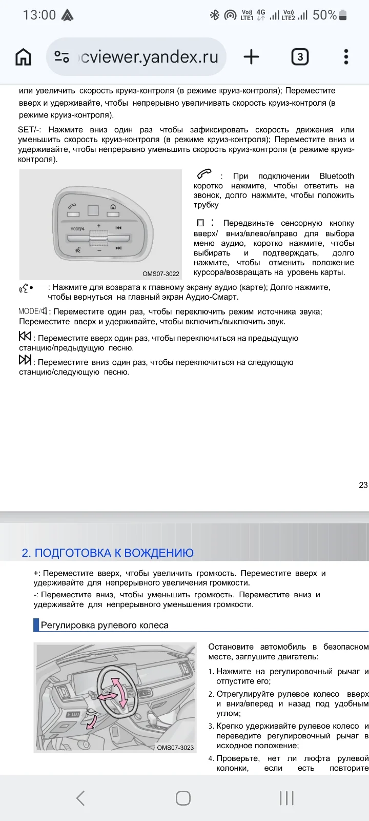

В описании это аля сенсор.Так ли это? Если оно работает то как?
