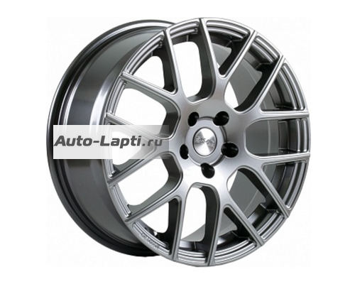

Коллеги,
заказал себе вот такие диски:
интересует вопрос по датчикам давления - есть ли опыт?
у нас машина сама распознает или клонировать надо, или в машину второй комплект прописывать?
Коллеги,
Вроде говорят, что нужны датчики не для клонирования. Обычные авто само находит... Но пока это просто слова...
