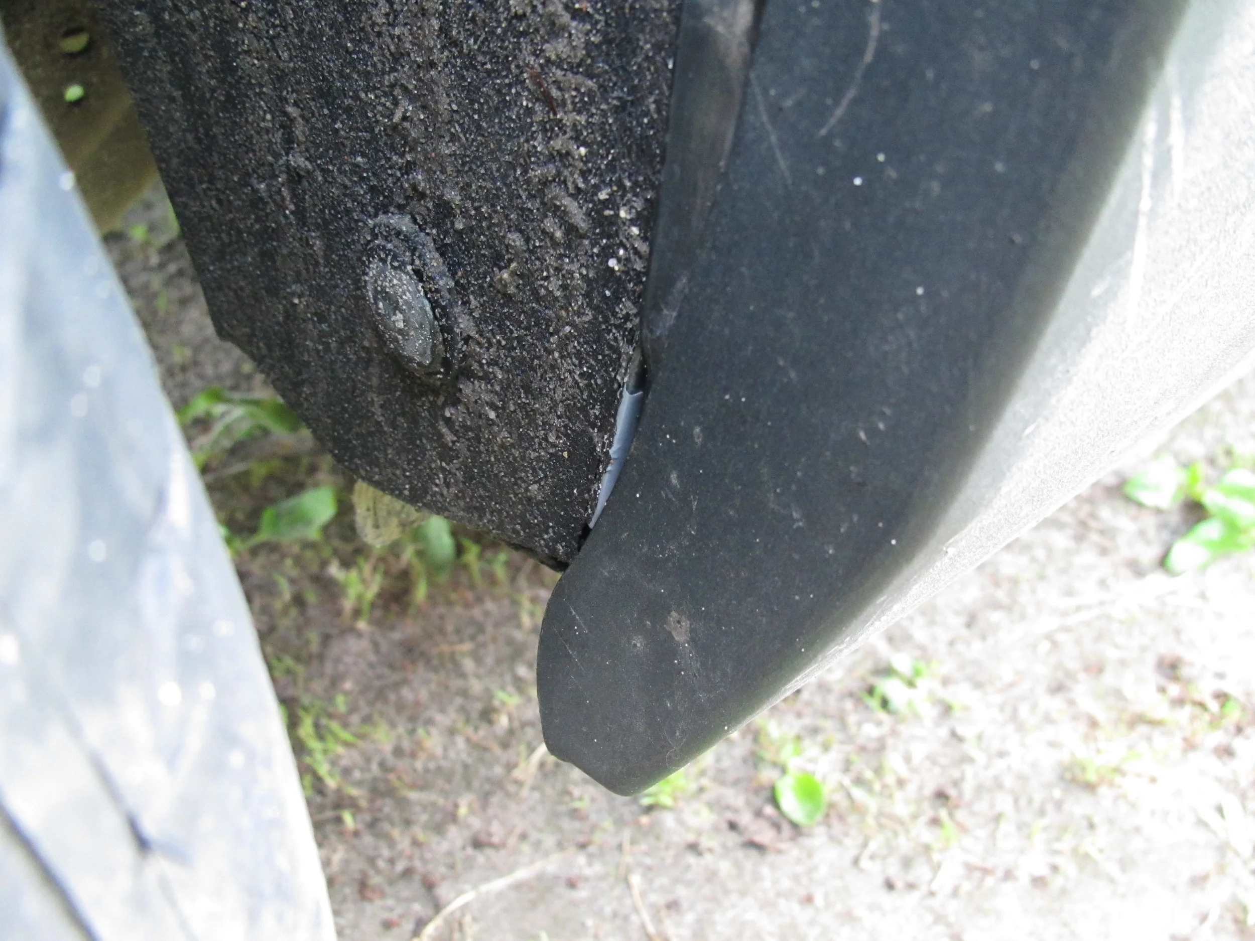

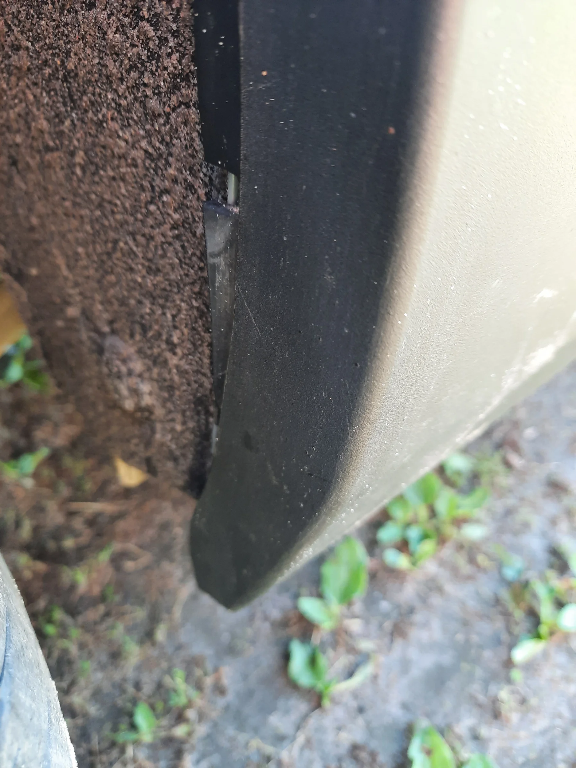

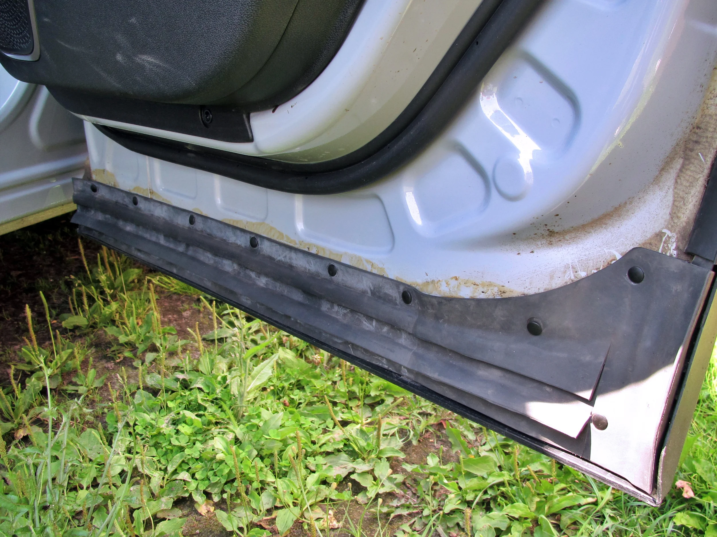

Из-за дефекта резинки на задней пассажирской двери,произошло вздутие краски на пороге и соответственно она отвалилась.Обратились к официальному дилеру во Владимире,случай признан гарантийным,ждём когда вызовут на покраску,т.к. там по нижней части порогов,от ребра жёсткости к дверям,с двух сторон в некоторых местах,краска тоже отвалилась.Точно такая же проблема у нас была и на Джетур Дашинге,которую решал дилер по гарантии,т.е. для нашего климата мало просто покрасить машину,нужна ещё и антигравийная защита (пленка,либо краска) порогов.Кстати,насчёт замены резинки порога,вопрос с компанией СОУИСТ пока не решён,т.к. её могло деформировать (как они утверждают) от погоды,пока они ещё думают.Мы попросили озвучить стоимость
резинки порога,ответ пока не получили,думаю стоимость будет золотая.

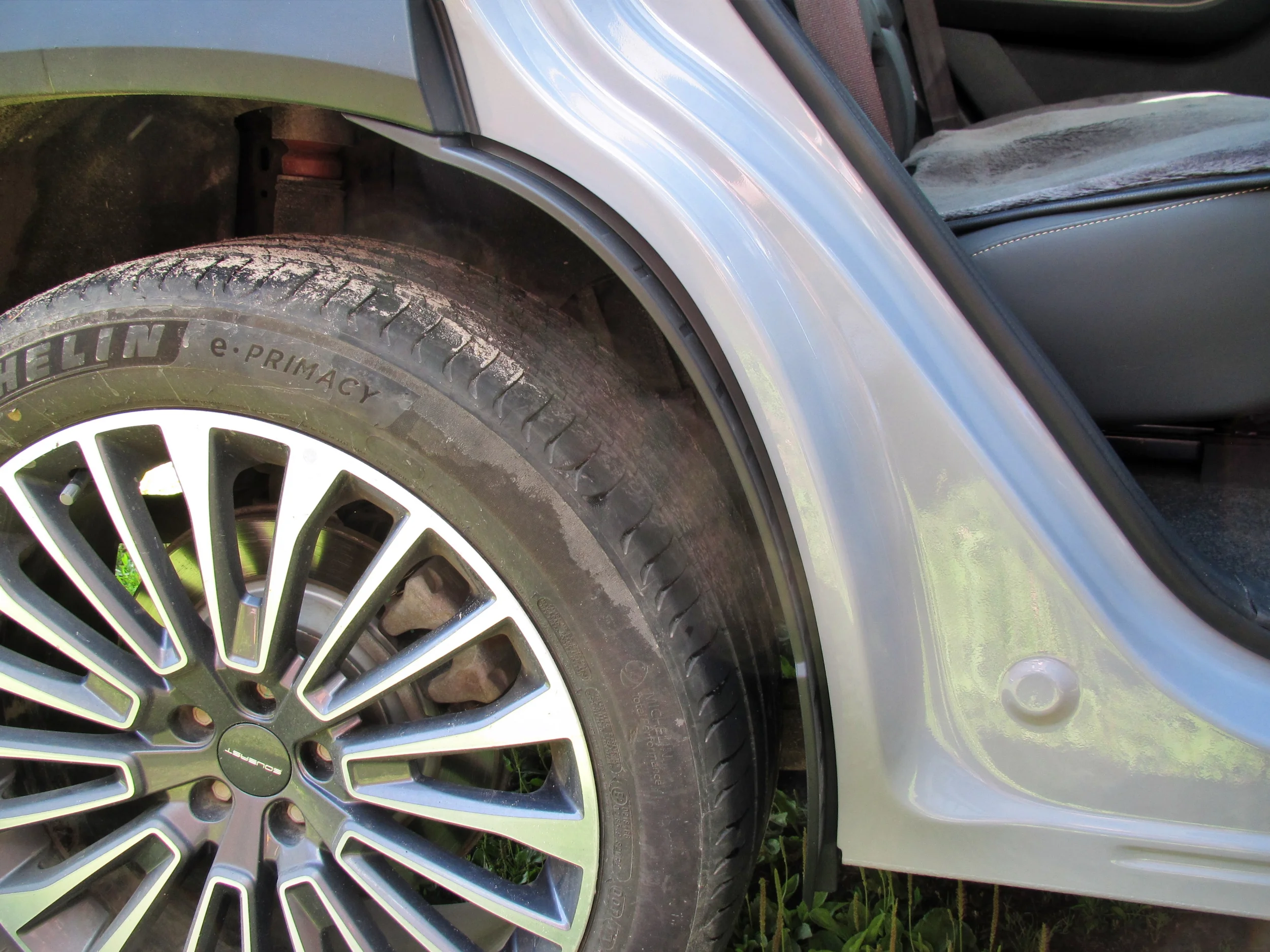

На фото вообще ничего не понятно.не могли бы сделать по подробней и с большей площадью что бы понять где косяк выылез.наверное всем будет интересно на что обратить внимание.Спасибо.
Хорошо сделаю,обратить внимание нужно на порог авто снизу от ребра жесткости к дверям и край задней двери,где резинка на краю двери заходит на фетровый подкрылок.Причина, пороги просто покрашены тонким слоем краски,ни антигравийной плёнки,ни антигравийного покрытия порогов нет.На Джетур Дашинге у нас было тоже самое,только ещё хуже,чем сейчас,дилер всё прокрасил и покрыл в цвет кузова (белый) антигравийным составом пороги,правда мы на Дашинге не долго проехали,т.к. поменяли на Соуист с09.

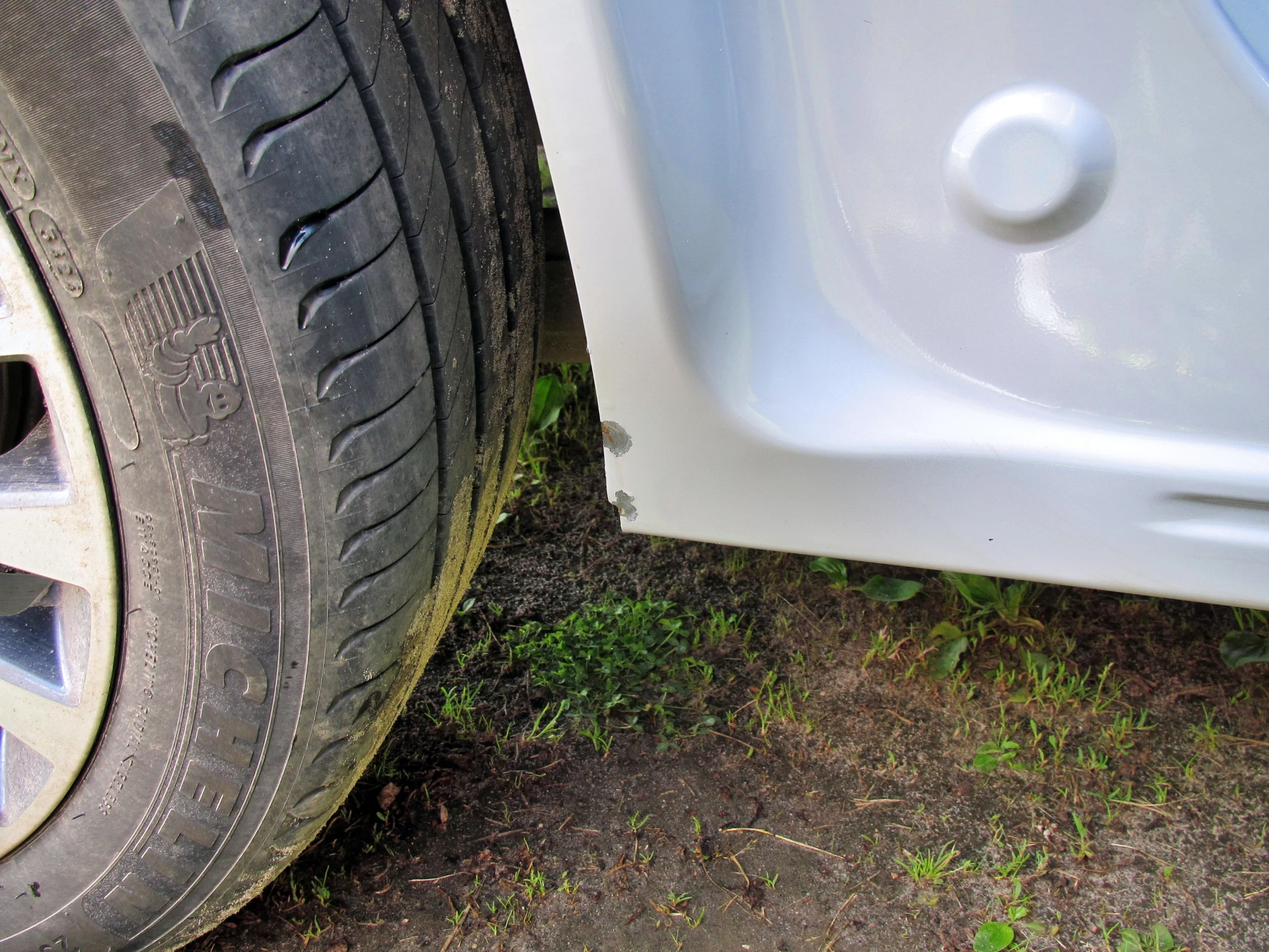

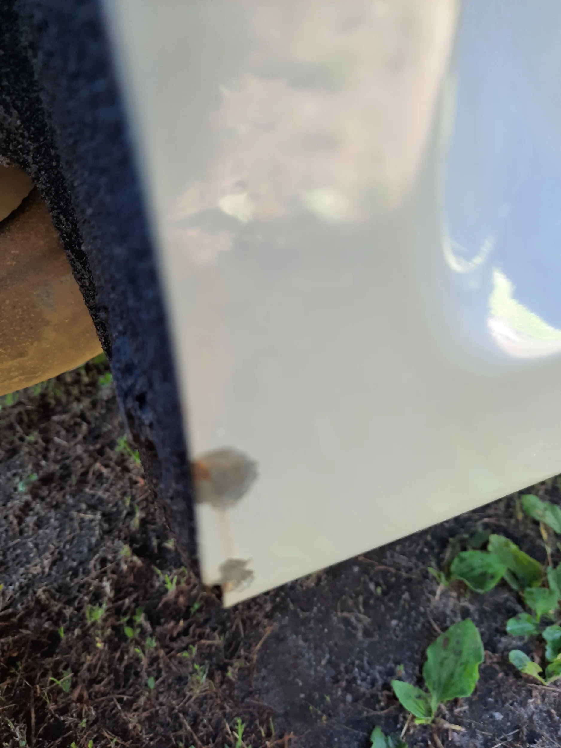

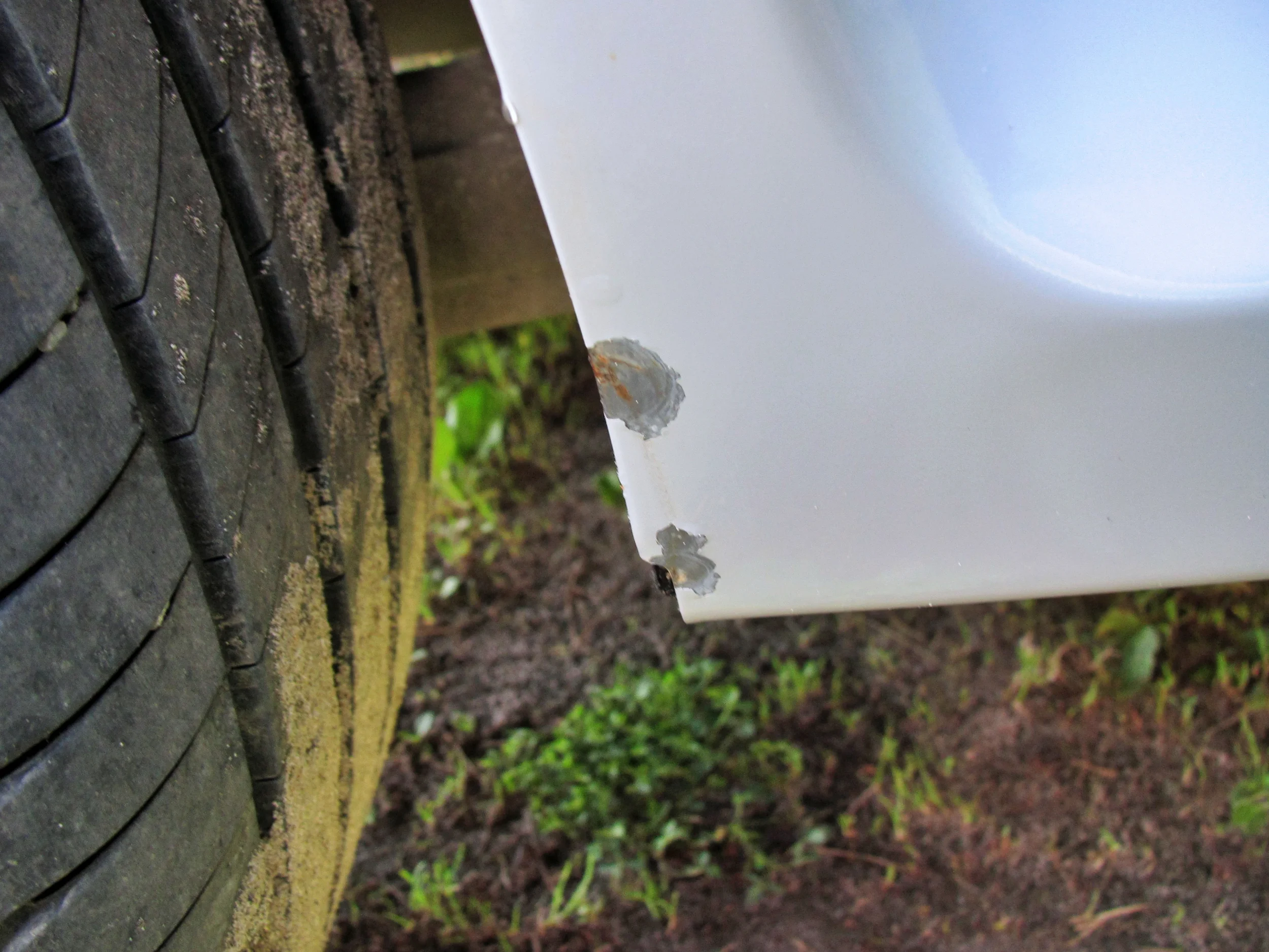

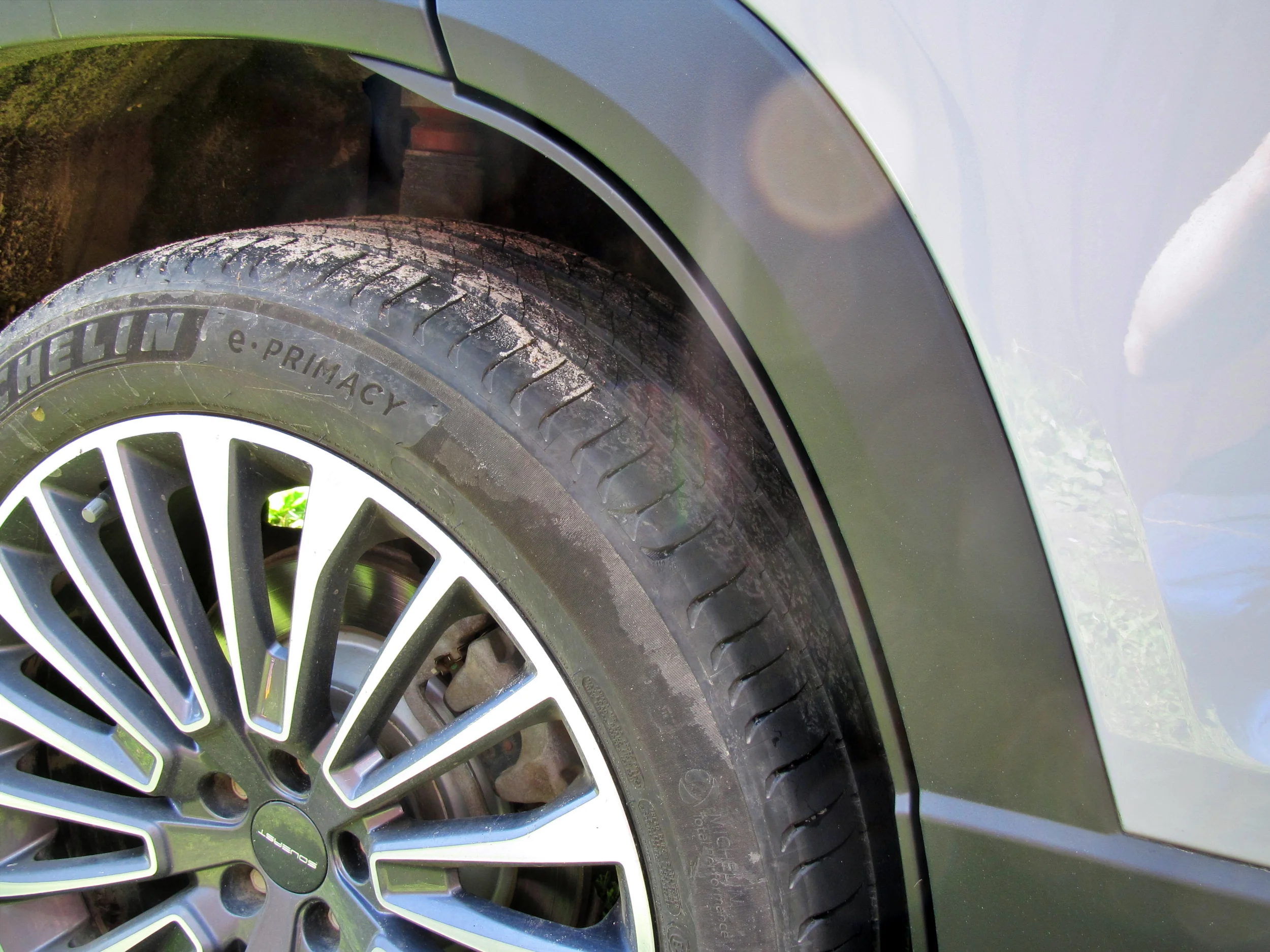

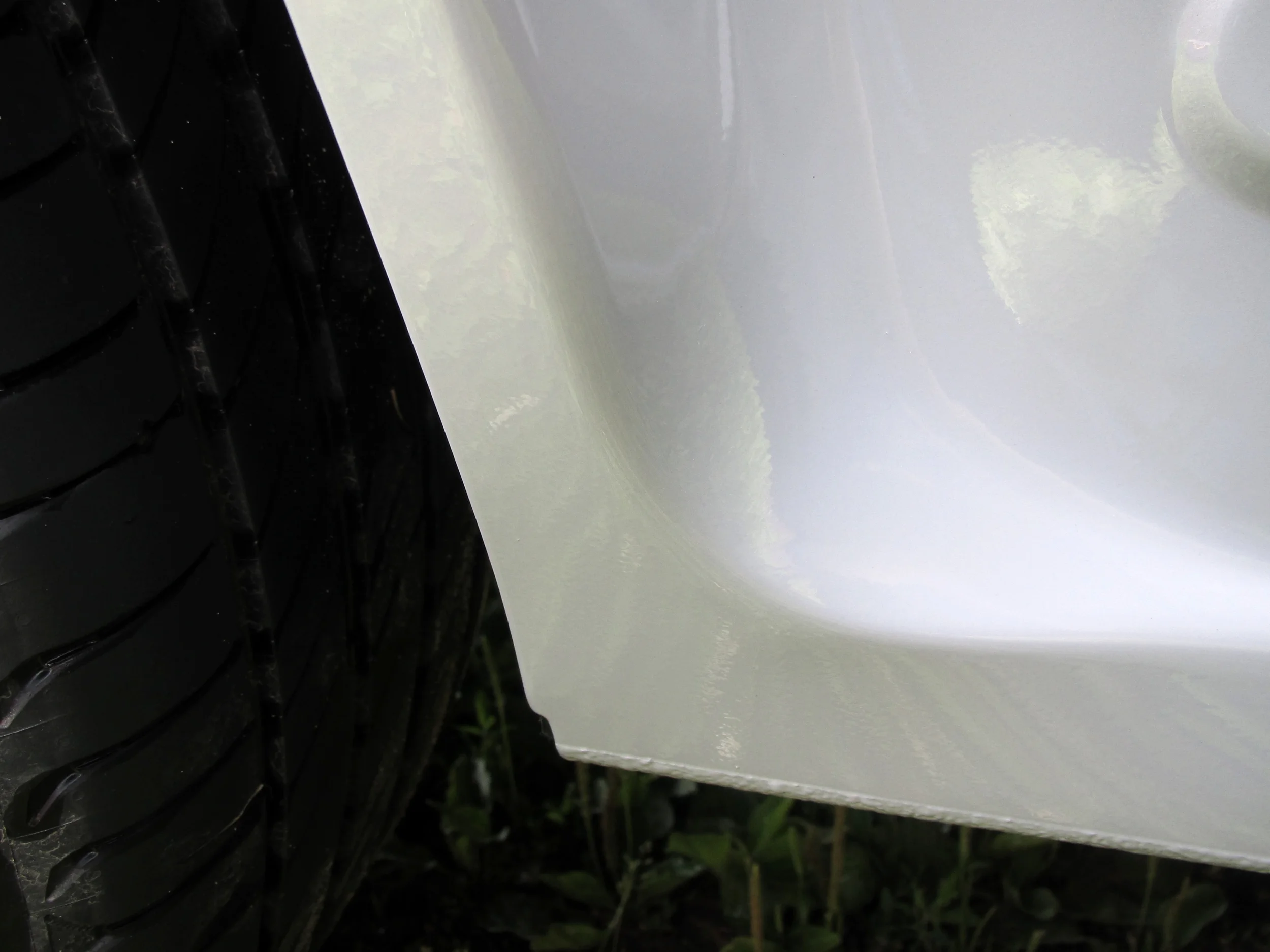

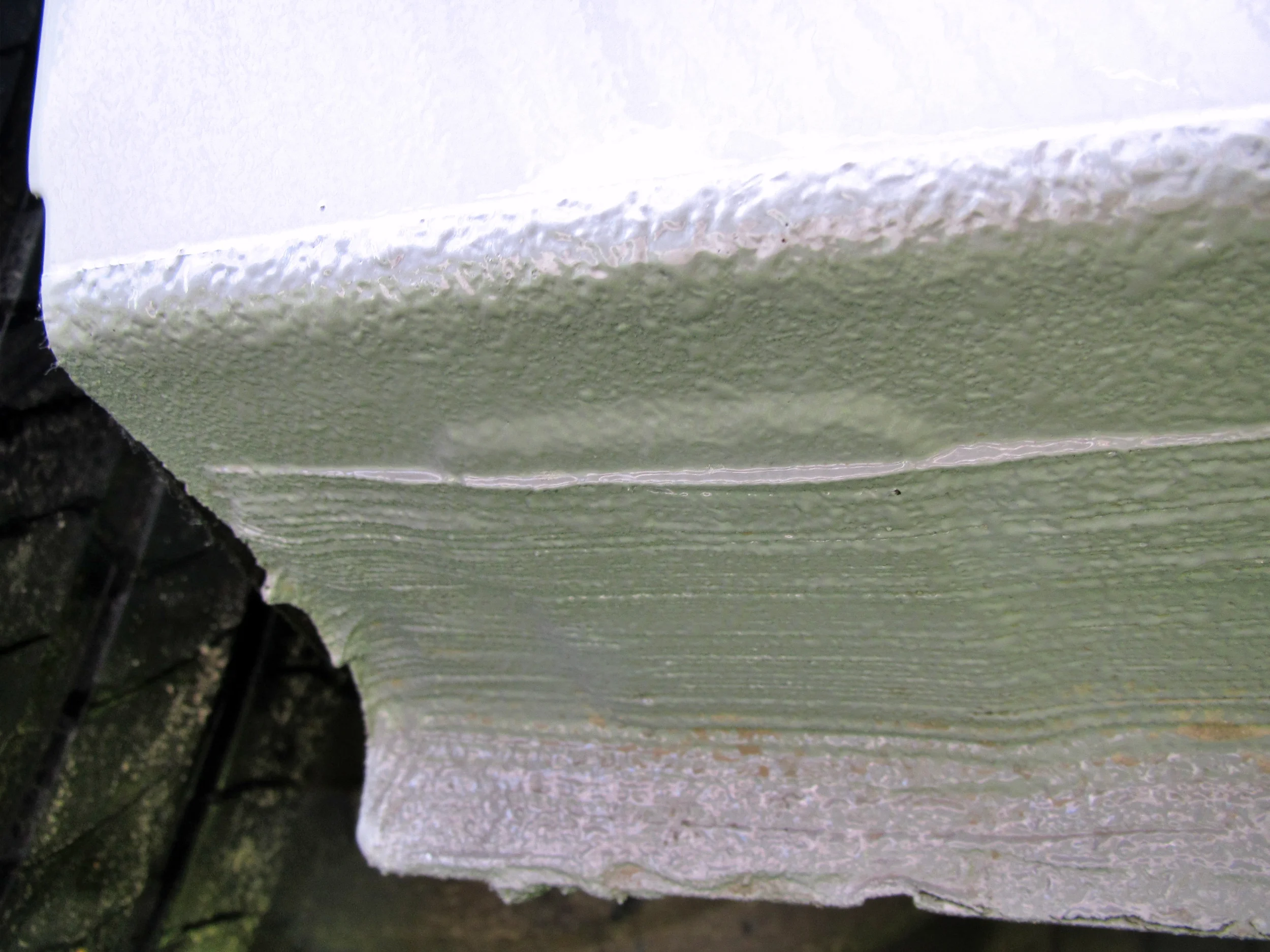

Прикрепляю фотографии как и обещал,с другой стороны где резинка полностью закрывает торец всё нормально.

Вчера бвл у дилера у нас пока s09 ещё нет.на s07 вроде никто не жаловался пока(да и мой пока только обкатался).а через сколько времени с момента покупки появилось такая неприятность?
Купили в октябре 2025 г.,ну вот, за зиму к весне это всё и проявилось.Мы живём в райцентре,дороги зимой плохо чистят.Ты едешь часто по целине или по колее,но факт,что это у нас это 6 ( ниссан,шкода,2ситроена) новая машина и кроме Джетура Дашинга и С09 такого не было.
Да,похоже на звоночек неприятный. Может от того что девятка еще новая и с конвеера вышел с маленьким браком,по идее он оцинкован кроме крыши .... странно конечно.проверьте кузов на предмет оцинковки.(у дилеров есть прибор,просто понастойчивей попросите.(не всем дают,отмазки всякие городят)(напомните ии про трейд ин,они же проверяют)

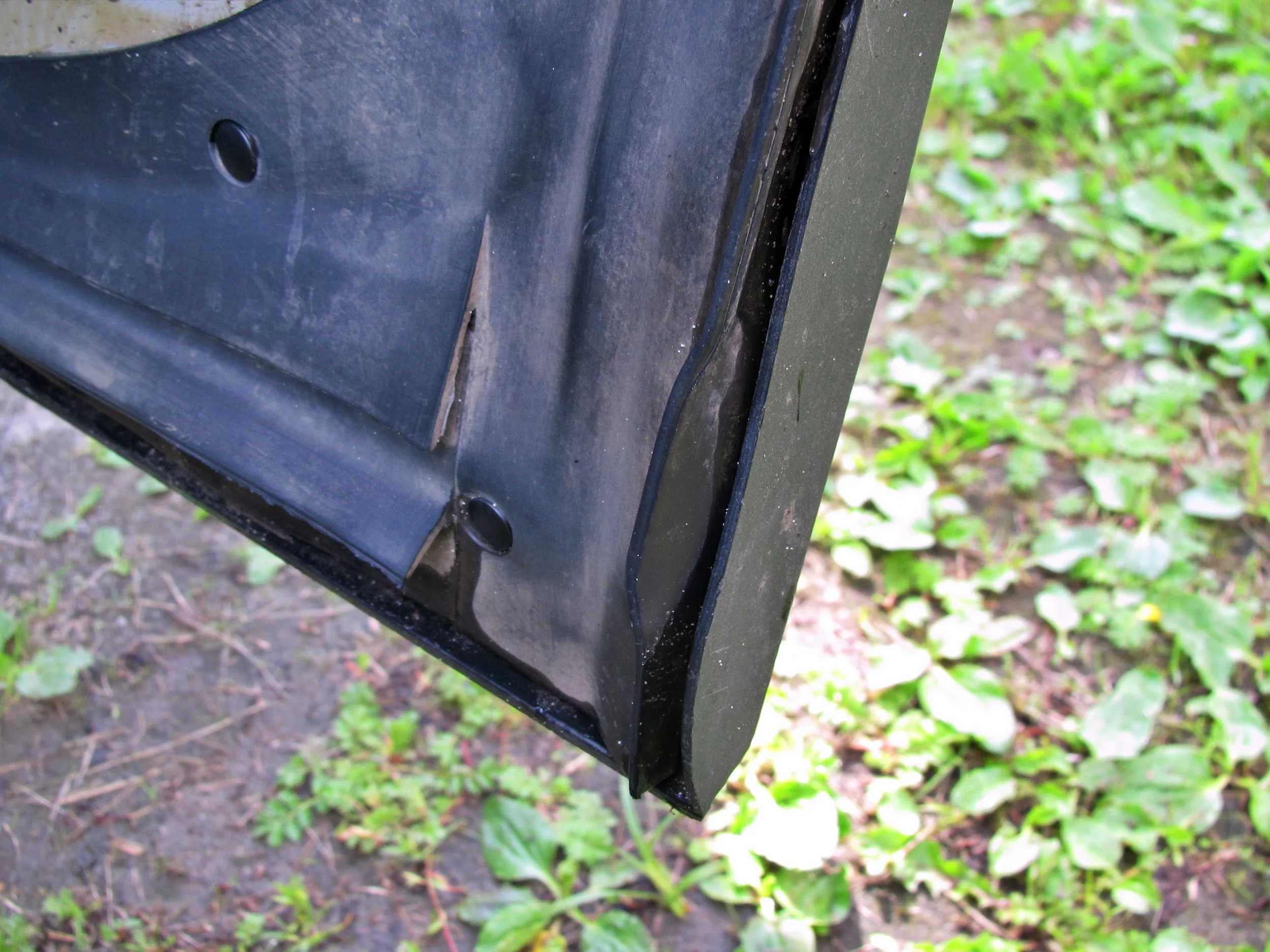

Покрасили нам пороги по гарантии,подменный автомобиль к сожалению не дали,защитную резинку по низу двери,компания СОУИСТ
заменить отказалась,посмотрели по компьютеру с мастером-приёмщиком резинку на СОУИСТ С09 на заказ из Китая 3600 руб.,сказали
спасибо не надо.Нашли на просторах интернета в Санкт-Перербурге за 500 руб. от ДЖЕТУР Х90 ПЛЮС,подходит, один в один.Поставил пластиковую защиту в подкрылок,будем эксплуатировать дальше,следующей весной проверим результат.
